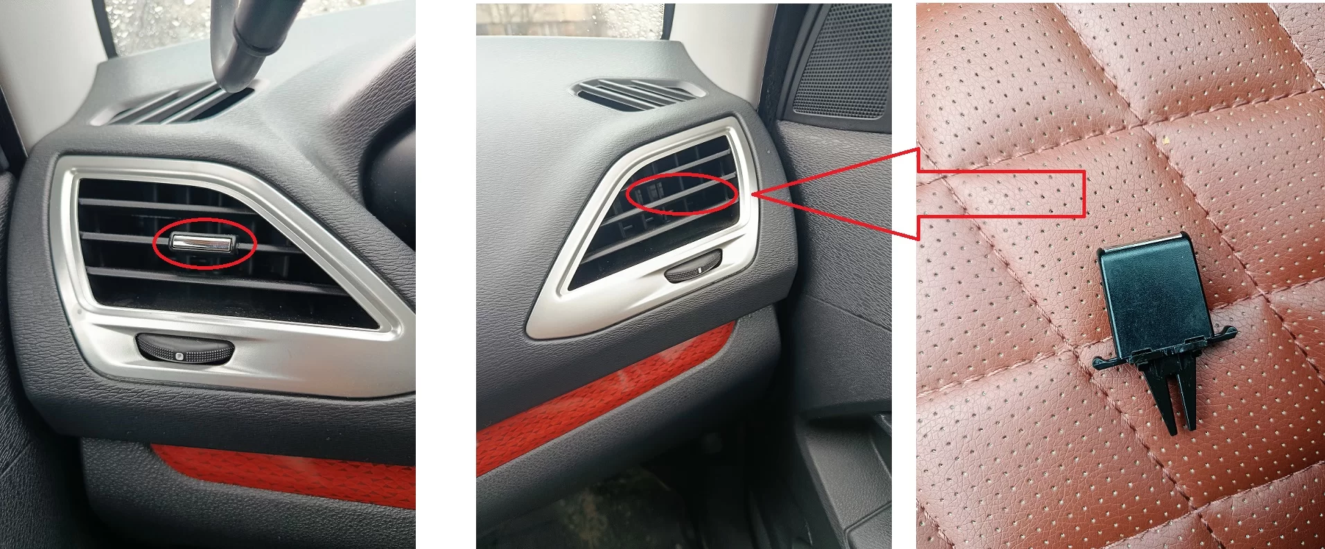

Как поставить ручку регулировки дефлектора Весты?
Во время полировки торпеды тряпкой зацепил ручку от регулировки воздухопотока с правой стороны. Как-то был у дилера с плановым ТО. На вопрос «есть ли еще пожелания?», я попросил поставить эту ручку обратно. Так вот они не смогли. Говорят, что надо снимать торпеду для этого. Это так? Может есть менее радикальные методы? Мне как-то не хочется настолько заморачиваться ради такой мелочи, но и без ручки не очень удобно, особенно зимой, когда надо поток воздуха направить на боковые стекла, чтобы не потели/растаяли. На фото: как должно быть (с левой стороны), как получилось ну и собственно эта ручка на клипсах. Может есть какой-то специальный «ключ-пенцет» или кто-то смог засунуть с помощью подручных средств?

    Я сам поставил ...Две отвертки не большая стяжка...И прямые ручки...Стяжку заводишь в воздуховод и заводиш за механизм...тянешь на себя и засчелкиваешь ручку...Минут 15 -20 у меня ушло
  3. Я думаю можно купить Вестовский дефлектор, снять оттуда ручку и поставить себе)
