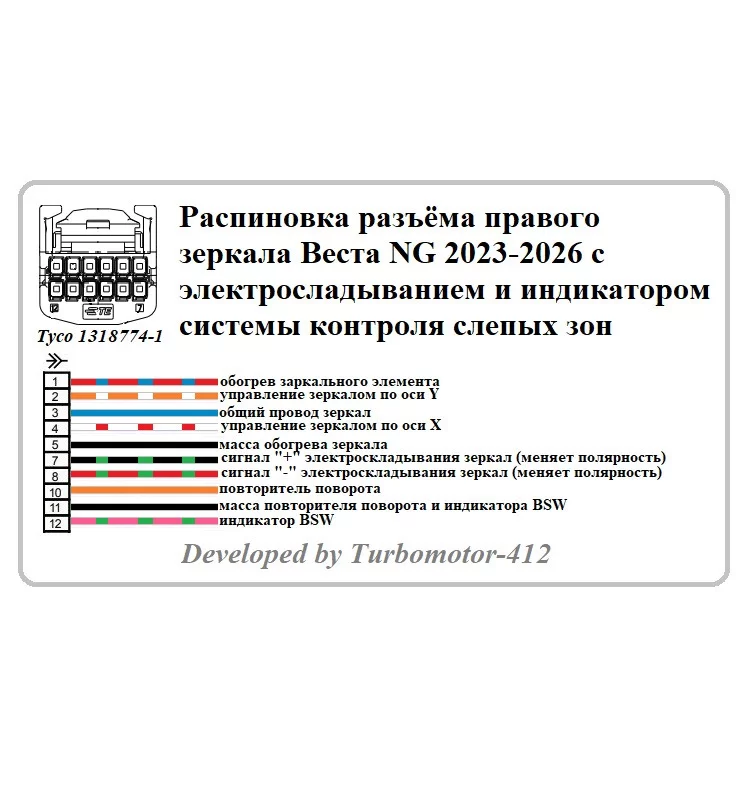

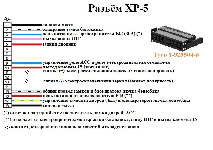

Здравствуйте. Ищу мастер-схему по подключению электроскладывания зеркал  через БДФКЭ на Веста ng.
  1. Добрый день.
    Тут писали https://xn--80aal0a.xn--80asehdb/do-my-self/tuning/tuning-lada-vesta/5337-kak-ustanovit-zerkala-s-jelektroskladyvaniem-na-lada-vesta.html
    Меняем блоки и подключаем по схеме (распиновка и разъемы блока). Добавился один провод управляющий и два провода питания.
    https://xn--80aal0a.xn--80asehdb/do-my-self/repair/repair-lada-vesta/8943-blok-dopolnitelnyh-funkcij-kuzovnoj-jelektroniki-lada-vesta.html
    1. Вы серьёзно? я конечно понимаю, что вы хоть как-то помогли человеку, но на Vesta NG электроскладывание происходит uBCM, но никак не через БДФКЭ, а так всё очень просто, 7 пин разъема зеркала должен приходить в 11 пин разъёма ХР-5 uBCM и 8 пин зеркала в 13 пин соответственно, при таком подключении и правильной конфигурации uBCM зеркала будут правильно раскладываться и складываться.
