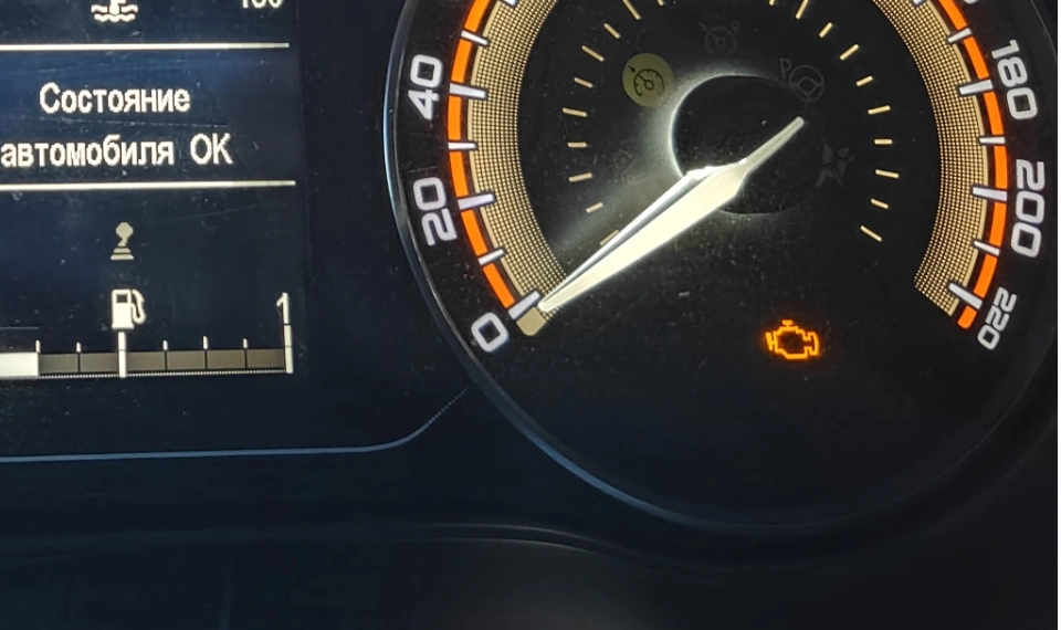

Лада Веста. Вариатор. Машине 9 месяцев. В понедельник завелась с 5 раза. Три дня эксплуатировалась без всяких проблем. В четверг завелась с 5 раза и после этого замигал чек. Машину заглушила. Больше ничего не делала. Буду звонить дилеру, но там явно запись на месяц вперед. Как быть? К чему вообще готовиться? Может что-то сейчас уже предпринять. Заправку не меняла. Аккум заряжен.

  3. Мигание века говорит о том, что блок управления обнаружил пропуски воспламенения. Если сейчас двигатель работает ровно и не троит то чек пропадёт через несколько поездок. Если пропуски будут продолжаться то чек опять начнёт мигать.
    Запишитесь на ТО, попробуйте позвонить другому дилеру и записаться к нему может у них быстрее. Если пропуски не будут проявляться снова то дилер на ТО их просто сотрёт и скажет ничего страшного.
    Как вариант попробуйте поменять заправку.

    Вам же сказали, если машина едет и нет посторонних звуков - забейте. А так, можно куда-нибудь обратится на диагностику. А может и вовсе пропадёт ошибка через пару дней. Может лягуха барахлит.

    Сегодня утром завелась, но чек теперь просто горит на постоянке. При движении никаких проблем нет. Записалась на диагностику через три недели.  Диллер говорит, что машиной можно пользоваться, если нет других проблем, и вообще это типа показывает, что на ближайшем то нужно проверить двигатель. Ближайшее то в августе. Что вы думаете? Ведь если мигает чек, это вроде как критическая ошибка и пользоваться машиной три недели это рискованно? Как бы потом не сказали, что сама игнорировала эту ошибку и добила машину до конца.
    1. найдите спеца (если сами не умеете) и прочитайте код ошибки для начала, а там видно будет - критическая ошибка или нет. там делов на 5 минут - наверняка у вас на работе есть мужики, которые это сделают (водители, например).
  6. позвоните другу, пусть придёт с китайским сканером и сотрёт вам ошибку чека, заодно скажет что показала ошибка,напишите какой пробег на авто может уже дроссель пора помыть тем более не знаем какой мазут вы там в бак льёте, беспокоится вам не стоит ошибки часто выскакивают то бенз с мочёй то свеча умирает то катушка устала, много причин.
  7. Может бензин плохой?
    Нужно выполнить диагностику, чтобы узнать ошибки в ЭСУД.
