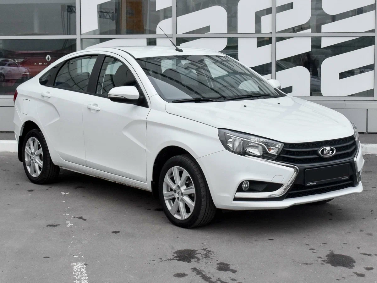

Здравствуйте! Лада Веста 2020, коробка автомат.
После поездки и недлительной стоянки, автомобиль заводится, но не едет. На холостом ходе обороты регулируются, на передаче — оборотов некоторое время почти нет. После проезда, примерно, 100 метров, динамика возвращается.
  1. Были похожие симптомы. Некорректно работал клапан фазовращателя. Замена помогла.
