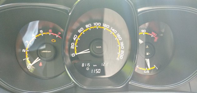

При включении зажигания Веста начинает пищать. Один раз: Три серии из трех коротких сигналов. Подскажите, что это обозначает? Что машинка хочет сказать?
  1. Нашел! Это сигналка!
    "Трехкратный тоновый сигнал, раздающийся 1 раз в минуту при включенном зажигании, свидетельствует о низком заряде элемента питания метки."
    Пора батарейку поменять.
