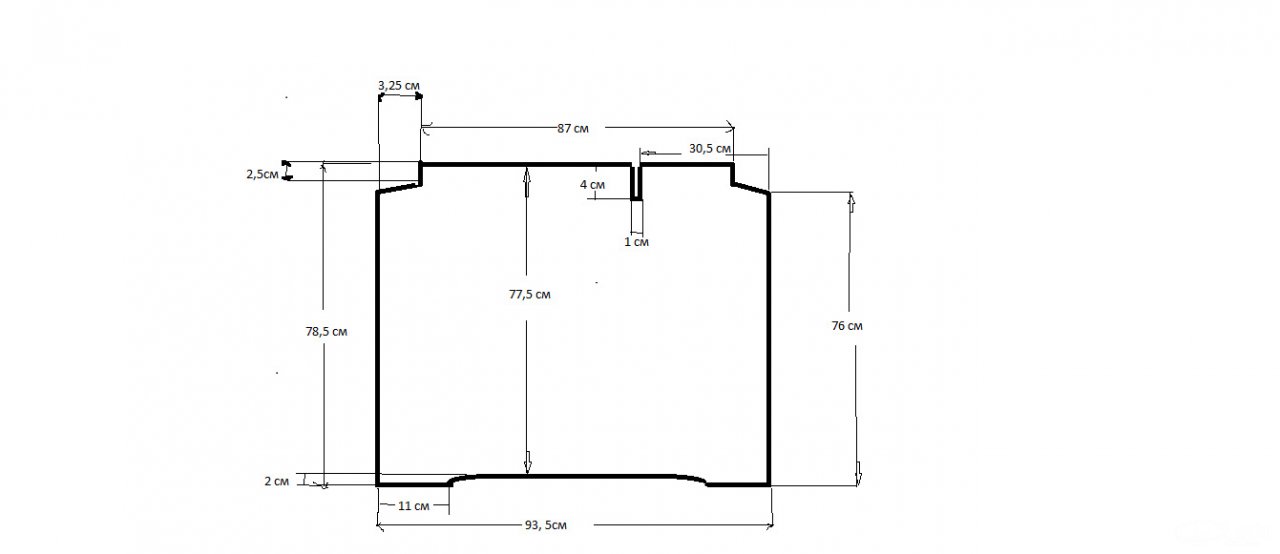

Есть ли у кого размер верхней и нижней полки фальш пола Lada XRAY? Нужен чертеж или схема.

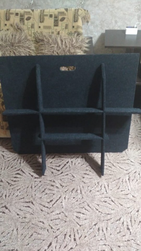

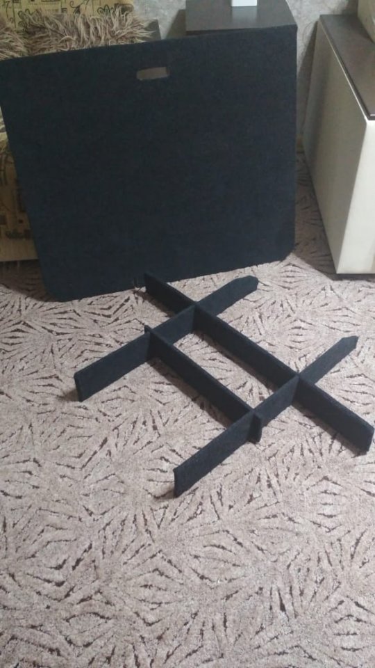

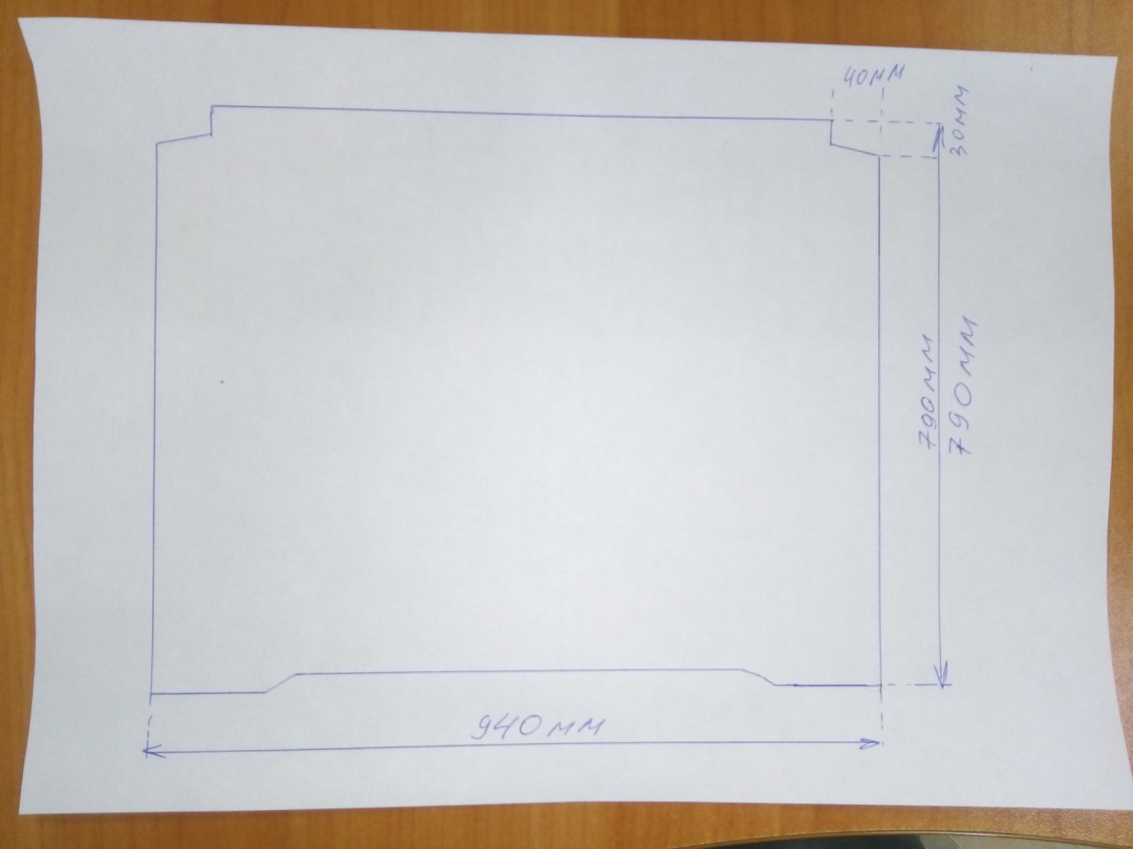

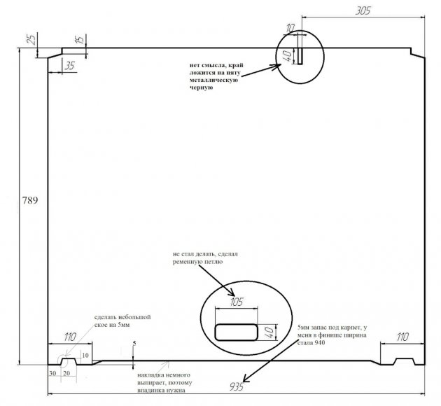

  2. Большое спасибо за советы. Вот ,что получилось.
