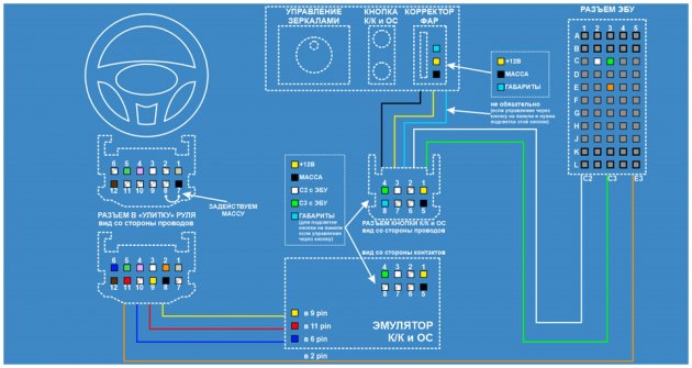

Лада XRAY 1.8 МКПП Luxe-Prestige. Ищу схему для круиз-контроля от улитки до ЭБУ и кнопки на панели. В разъеме улитки есть провода на 2, 7, 8 местах и разводка для кнопки на панели.
  1. Все схемы мы выкладываем тут https://xn--80aal0a.xn--80asehdb/do-my-self/repair/repair-lada-xray/1510-shema-elektrooborudovaniya-lada-xray.html
    Еще есть эти две статьи:
    Как установить штатный круиз-контроль на Lada XRAY с ДВС ВАЗ 21129 https://xn--80aal0a.xn--80asehdb/do-my-self/tuning/tuning-lada-xray/1808-kak-ustanovit-shtatnyy-kruiz-kontrol-na-lada-xray-s-dvs-vaz.html
    Как установить штатный круиз-контроль на Lada XRAY с ДВС Renault-Nissan H4M и ВАЗ 21179 https://xn--80aal0a.xn--80asehdb/do-my-self/tuning/tuning-lada-xray/1789-kak-ustanovit-shtatnyy-kruiz-kontrol-na-lada-xray.html
    1. Спасибо за ответ, но для комплектации 1.8 МКПП Luxe-Prestige и двигателя ВАЗ 21179 ни на схемах, ни в статьях не нашел разводки существующих проводов 7,8,2 в улитке. Для двигателя Н4 схема есть, но она не применима для 21179.
    2. Спасибо! Но эта схема - как подключить КК с кнопками от Весты. А я ищу заводскую схему или схему жгутов для 1.8 МКПП Luxe-Prestige и двигателя ВАЗ 21179, чтобы узнать куда идут реально существующие провода 2,8,7 и кнопки на панели. Прозвонить сейчас в связи с зимой не имею возможности
