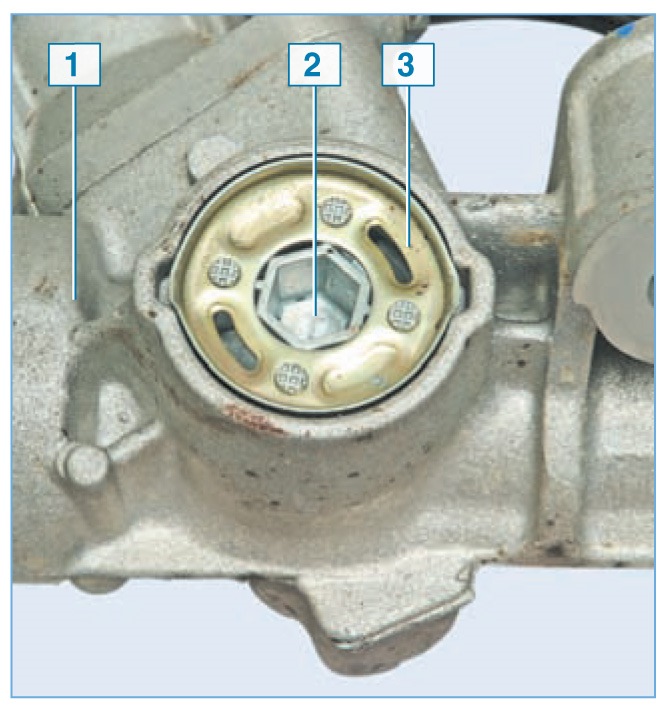

Появилось биение в руль на небольших неровностях. На что грешить? Рейка или наконечники, у кого что было?
  1. Рейку попробуйте подтянуть, пишут помогает.
    Поднять на домкрат левую сторону и снять колесо. Со стороны колеса добраться до регулировочного винта рейки (шестигранник на 10 с маленькой трещеткой ¼) и закручиваем на ¼ оборота. Контрим шайбу на рейке, там есть пазы (отверткой плоской и молотком).
