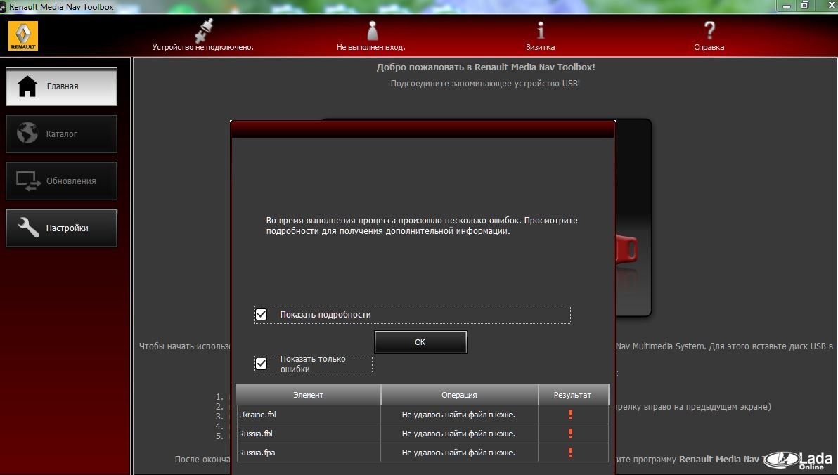

При обновлении карт с помощью RENAULT MEDIA NAV TOOLBOX выскочила по окончании ошибка:
во время выполнения процесса произошло несколько ошибок. просмотрите....
Ukraine.fbl не удалось найти файл в кэше
Russia.fbl не удалось найти файл в кэше
Russif.fpa не удалось найти файл в кэше
карты России на навигаторе пропали. Люди что делать??? в сервисы к дилерам обращался- тупо смотрят и не понимают о чем я говорю.

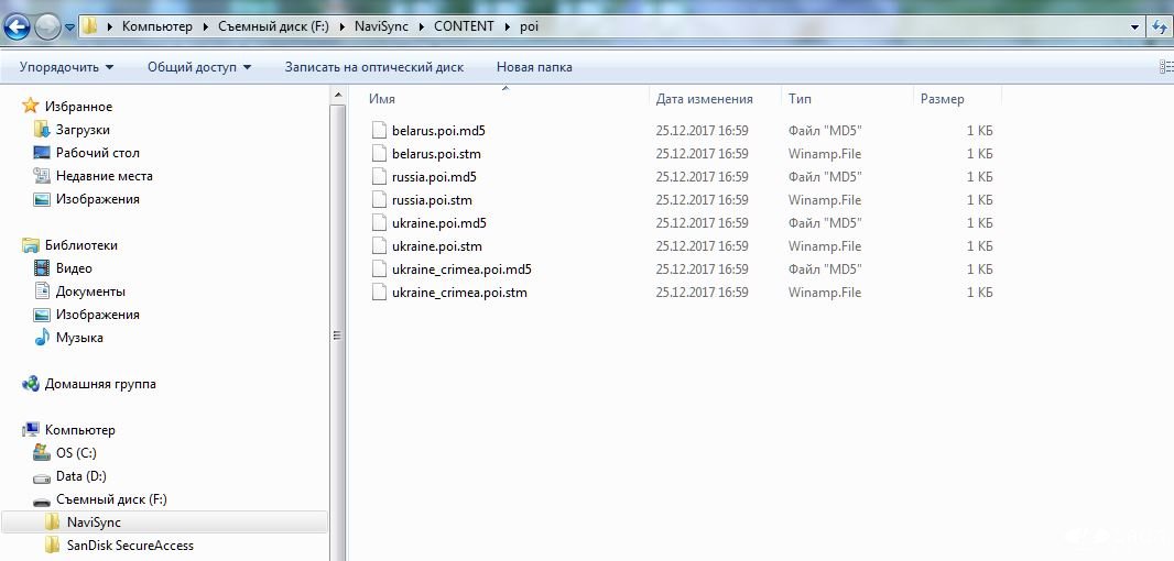

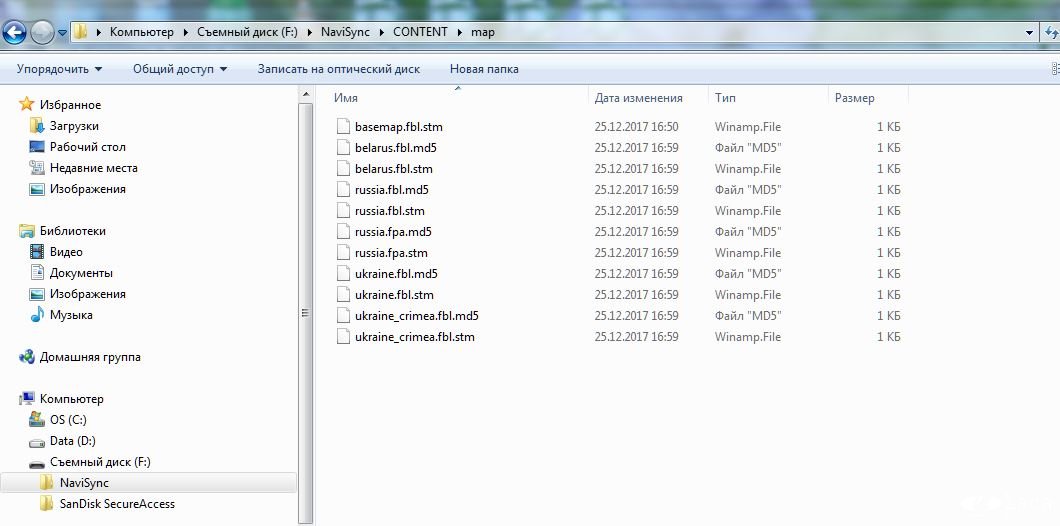

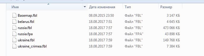

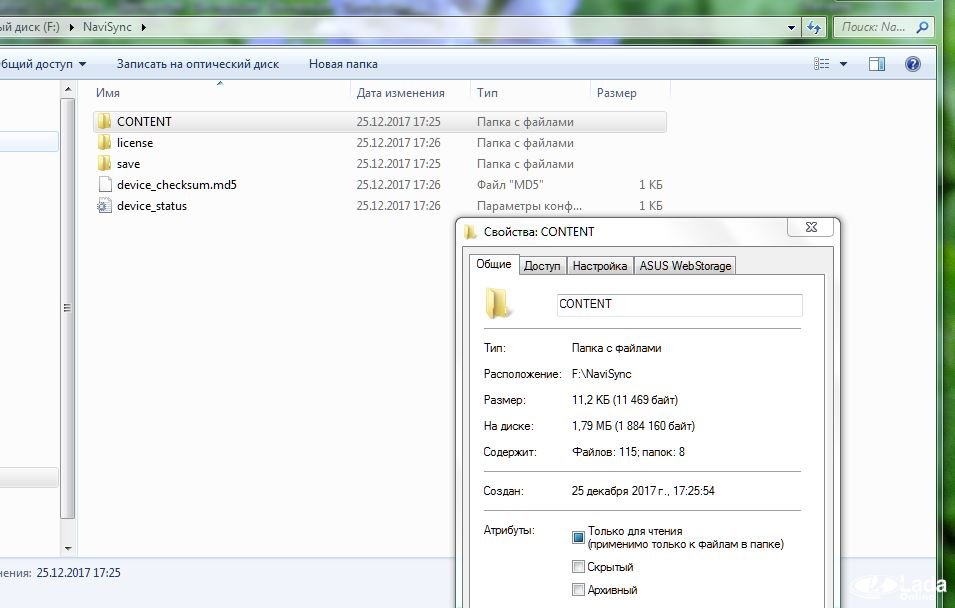

    еще момент. с помощью вашей ссылки скачал архив с системы. все скачалось. пришел домой - посмотрел- все файлы в системе есть и Россия и Украина и Беларусь, Но карты России навигатор упорно не хочет видеть. в каталоге есть только украина и Беларусь. в чем может быт причина- не пойму! с помощью вашей ссылки Medianav Evolution 8.0.5, 7.0.5=>6.0.3 откатился с 8.0.5 обратно 6.0.3 - все откатилось без проблем (думал может в этом проблема- нет, карт нет) . снимок 1. что дальше можно сделать?? где сбой произошел??

    Сергей Хализев,
    Роман, увы. все тоже самое. система после обновления не хочет читать флешку. при включении магнитолы выходит надпись типа не флешке нет медиа файлов. и все!

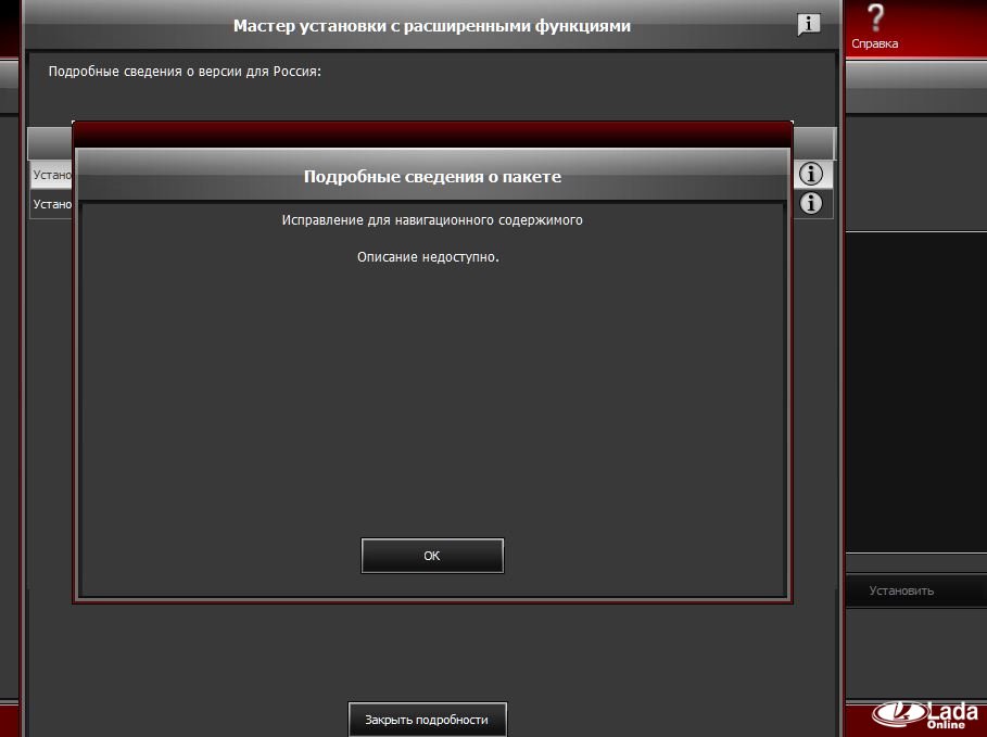

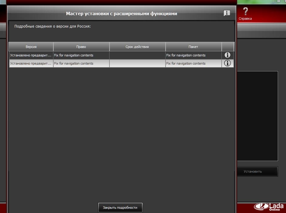

  14. Роман, прикрепил скрины текстовок, которые выводятся при обновлении. да и еще один момент- после того как я эту флешку я вставляю в машине- на долю секунды выскакивает надпись (при включении) осуществляется чтение карты (или что-то типа этого и включается радио
