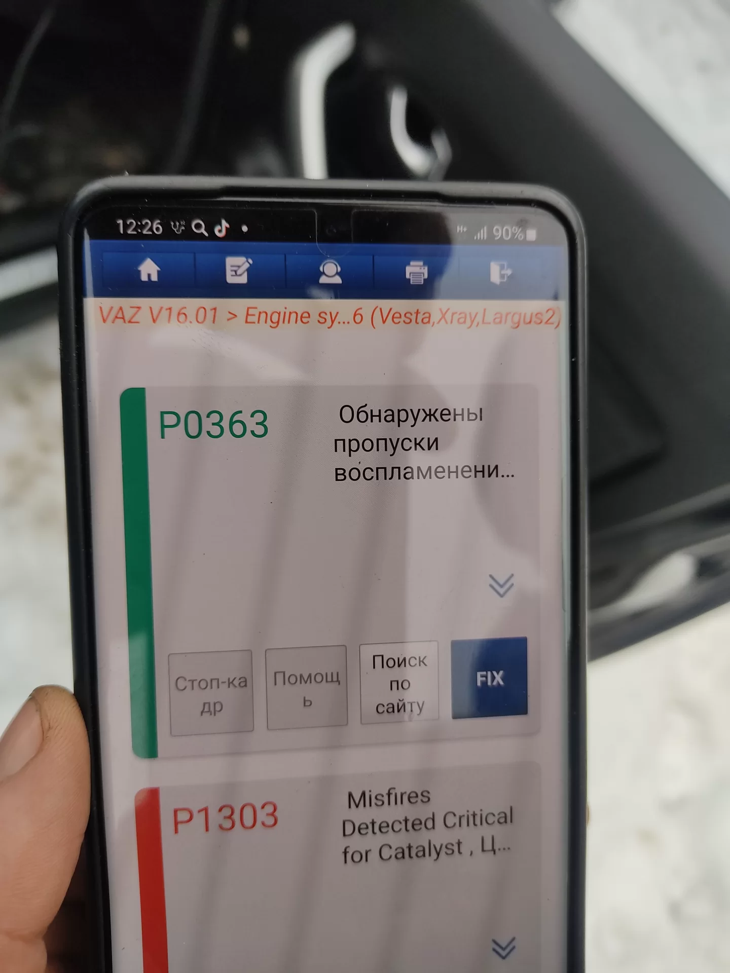

Добрый вечер. LADA XRAY 2018г.в Пробег 61000км, мотор 1.8л.

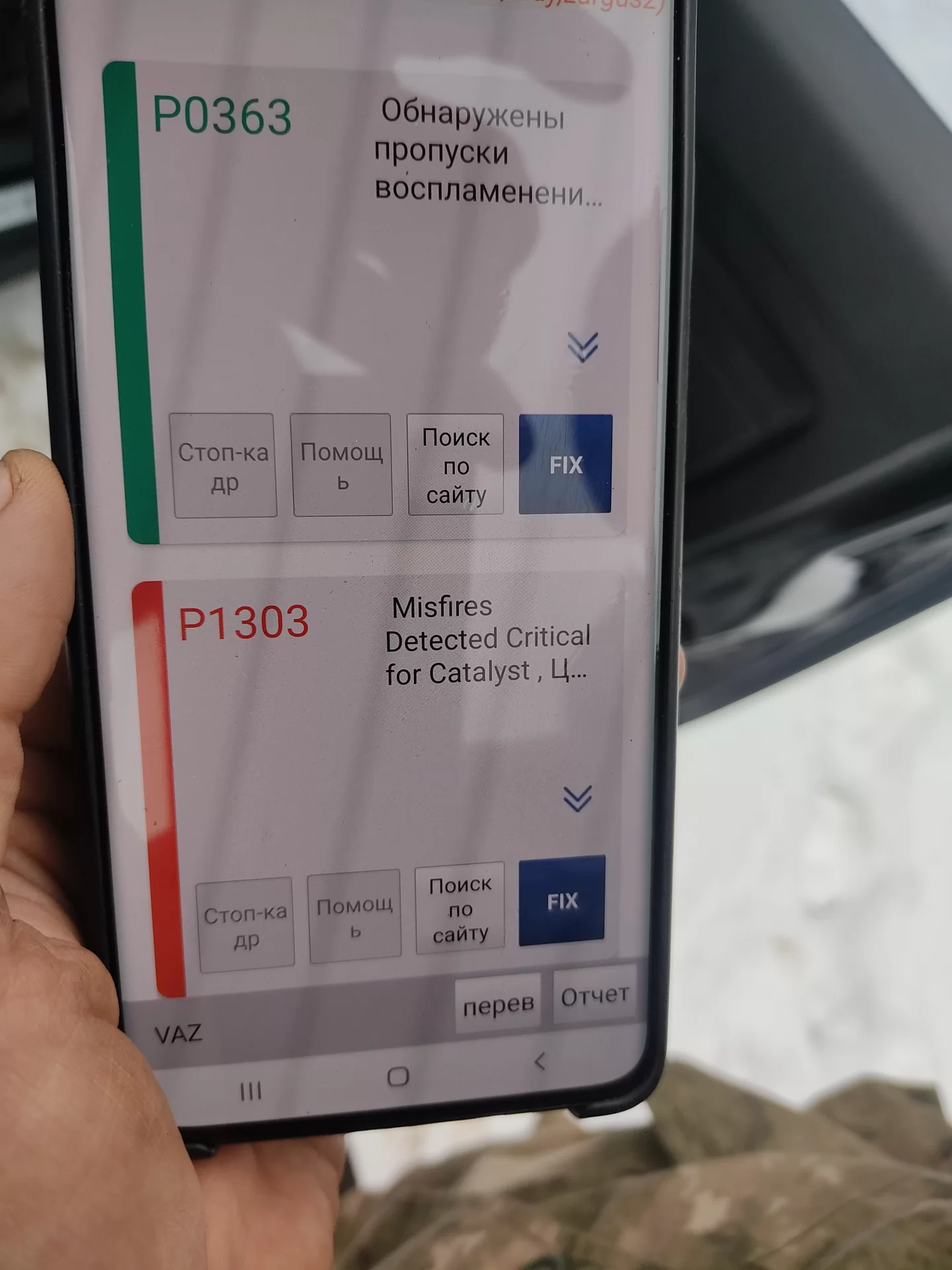

Есть проблема. Загорается и через несколько минут пропадает чек. Ездил на комп выскакивают ошибки P0363, P1303, P0133. Сказали что нужно вырезать катализатор.
Что делать?
  1. У знакомого на весте 1.8 подобные симптомы были, оказалось что лопнула пружина на впускном клапане
  2. Посмотрите свечные колодцы, возможно, их залило маслом, а это значит, надо поменять уплотнение ГБЦ. И свечи, конечно, проверить.
