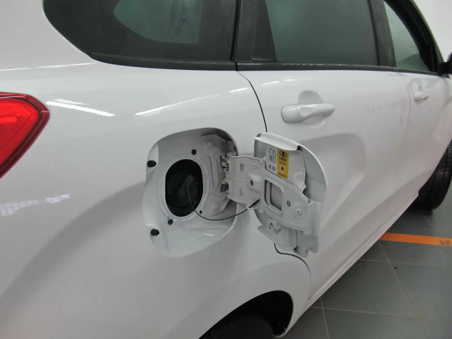

При открытии крышки бензобака выходит воздух, это норма?
На Лада Иксрей при открытии крышки бензобака выходит воздух, нормально ли это или нет?
  1. Не должно быть такого.
    В бензобаке естественно образуются пары бензина, для их отвода существует абсорбер. и клапаны для выравнивания давления.
    Если клапан вентиляции не работает - в бензобаке будет создаваться разрежение (вакуум) при работающем двигателе или наоборот избыточное даление на неработающем двигателе.
    Ничего хорошего это не сулит.

      Да абсорбер работает по крайней мере слышно как он цокает, а где находится клапан вентиляции?
    2. Не подскажу по иксрею.
      К специалистам надо. Но то что клапан надо менять - 99%
  2. Да, такое бывает, особенно если жара. Ничего страшного.
    1. У меня так же,но давления или наоборот,но очень сильное,в жару такое бывает,чуть пробку не докручиваю.

      Да понятно что такое может быть в тëплую погоду, но в данный момент сейчас зима, и этого пшика не было даже когда ездил на юга этим летом.
