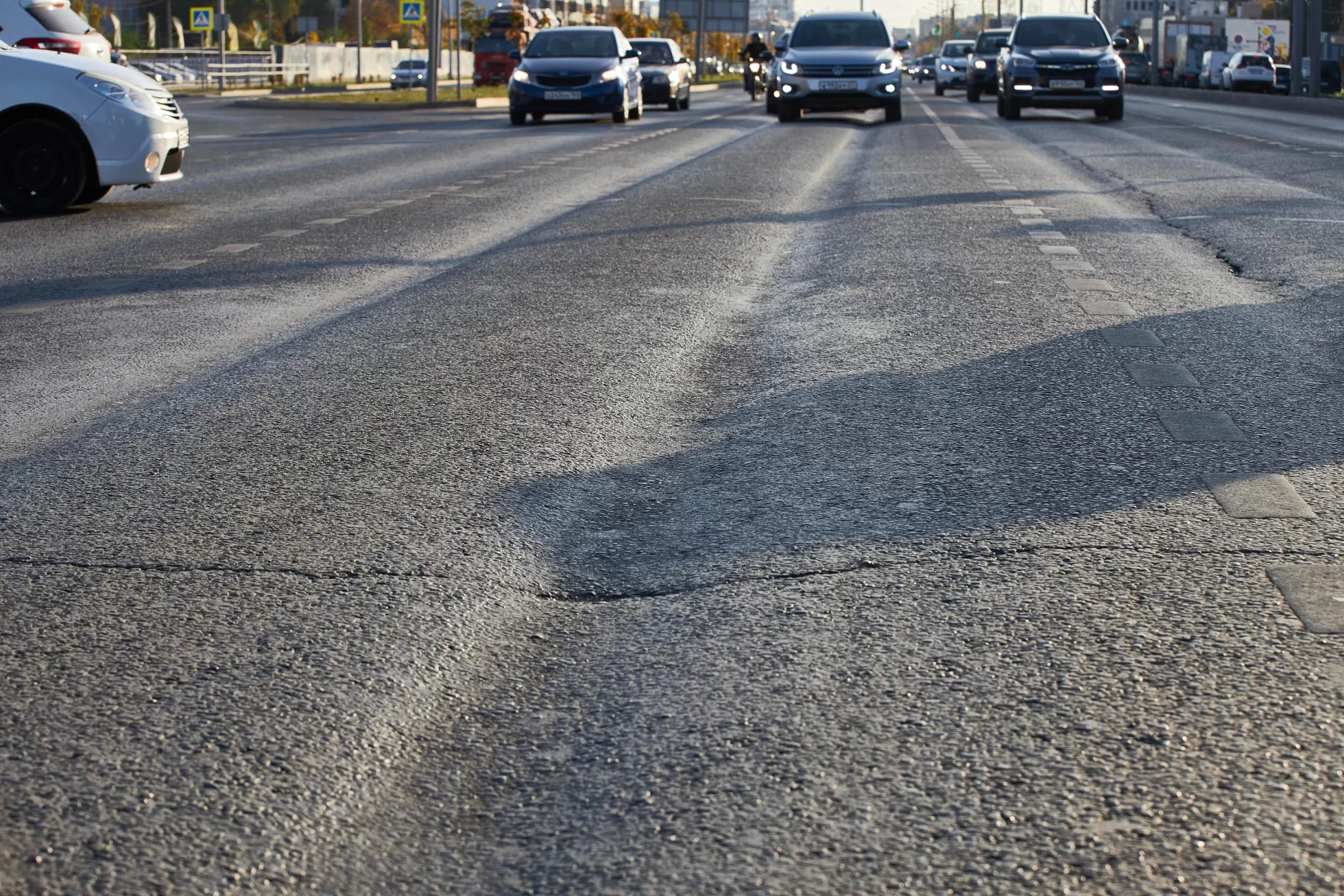

Добрый вечер. Лада Иксрей.
Почему рыскает в асфальтовой колее, даже в небольшой? Едешь между колеёй, более-менее нормально становится.
  1. Не Иксрей, но может кому тоже будет полезно знать.
    Гранта 25 г., зимняя резина - Виатти Брина Нордико (та же Кама, только в профиль), "подаренная" дилером. Размер даже не штатный, от Весты, но какой, видимо, у них был: 185/65/15. Для меня одна из основных претензий к этой резине - это как раз поведение авто в колее: рыскание, постоянные попытки вернуться в колею, даже когда съехал из нее на 20 см в сторону, от этого курсовая устойчивость на трассе отсутствует в принципе. На лето поставил Пирелли Р1, но чуть в большем, чем штатный, размере: 195/55/15. Первое впечатление после переобвуки с зимы на лето: "ОНА МОЖЕТ ЕХАТЬ ПРЯМО!".
    Да, понятно, что это стоковая Гранта без подрамника и прочих распорок, но, скажу честно, на трассе можно совершенно спокойно ехать в 110-120 км/ч в крейсерском режиме, на ту же колею, из которой на Виатти выбрасывало, эти шины реагируют крайне нейтрально. И, если еще повезет и по пути не будет бокового ветра, то поездка будет приносить только положительные эмоции. На имеющейся зимней больше 100 км/ч ехать просто неприятно.
    Итог, как и писали соклубники: даже только от резины зависит очень многое!
  2. Всегда так было. Старайся не ездить по ним, не приятная тема.
    Бери пример с Фольца на фотке.
    Потом будут асфальт по кругу перекладывать, наслаждайся в отсутствиях пробок.
  3. 205/50 17 поменял на 205/55 17 стало не идеально, но заметно лучше.
  4. Гость Юрий
    Гость Юрий
    20 апреля 2026 09:40
    Давление в шинах в норме? Есди да, то попробуйте поднять до 2,2 и сравнить. Возможно, резина мягкая
  5. Также было на Весте.
    Поменял резину - стало лучше. Потом поменял задание сайлентблоки на балке - стало совсем хорошо.
    Основная проблема была в сайлентблоках.
