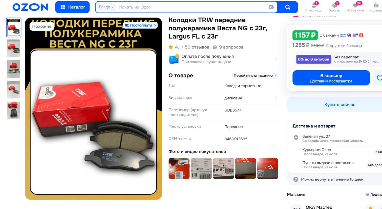

  1. поставил снова себе трв не скрипят, диск ровный, как зеркало, но диск жрут или нет пока не ясно диски то же новые поставил

  5. TRW 3332 перёд
    TRW 1384 зад и будет счастье :) Только не забывайте обслуживать тормозные механизмы при замене, а не как гаражные "мастера" - одну направляющую отвернули, колодки поменяли и в путь.
    1. Согласен, хорошие колодки, правда перед сейчас 4000 стоит
    2. Гость Ден
      Гость Ден
      20 февраля 2025 19:09
      Заменил родные на TRW , и впервые узнал что такое страшный скрип, не берите!
    3. Гость Александр
      19 июля 2026 17:36
      гаражные мастера знают ,что достаточно одну отвернуть, что бы смазать обе направляющие
