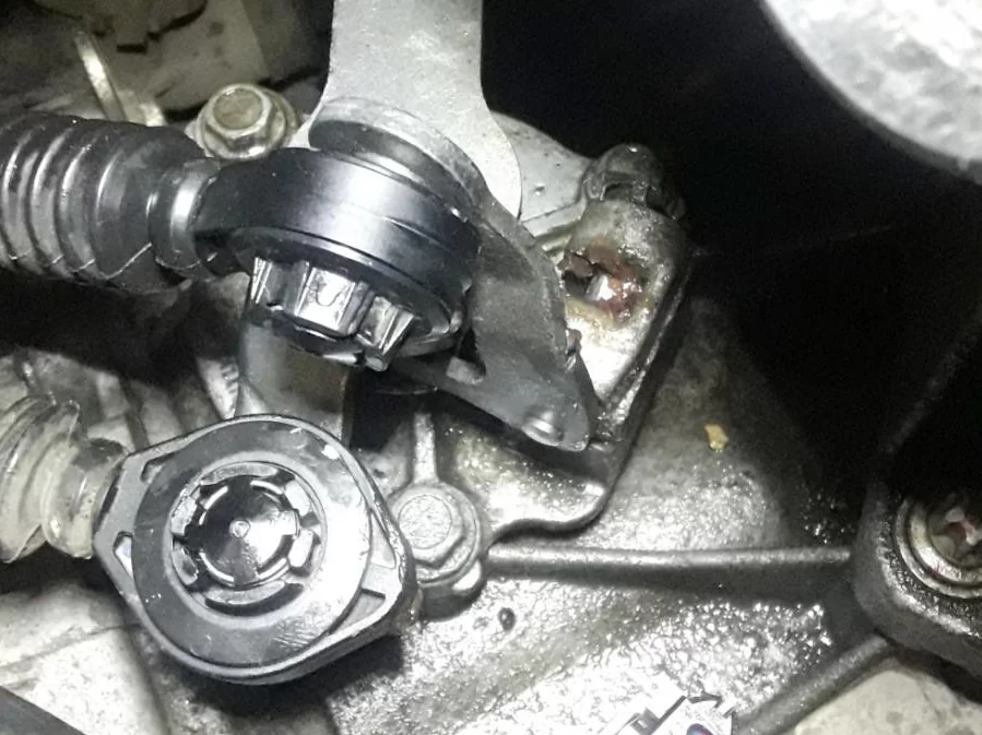

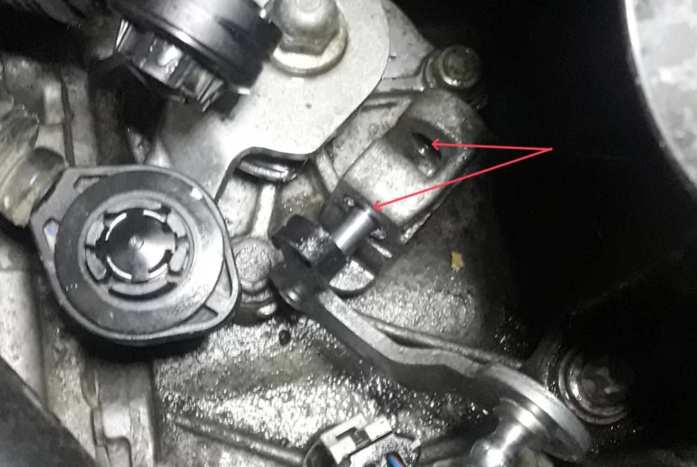

После 30-40  минут езды начинает залипать кулиса КПП. Остаётся в одном положении и не возвращается в исходное нейтральное. Смазывал наконечники тяг на самой куличей и в капоте. Не помогло.
Подскажите как решить эту проблему?
  1. В нашем канале телеграм подсказывают:
    Я боролся с этим явлением. Не возвращается в поперечном направлении кулиса после прогрева КПП. Причина в тепловом расширении штока в крышке КПП. Если охладить крышку КПП (полить холодной водой), то клинить перестаёт. Даже разбирал всё и мазал. Не помогает. Нужно или отверстие под шток расширять или сам шток протачивать. Забил. Проявляется только летом...
