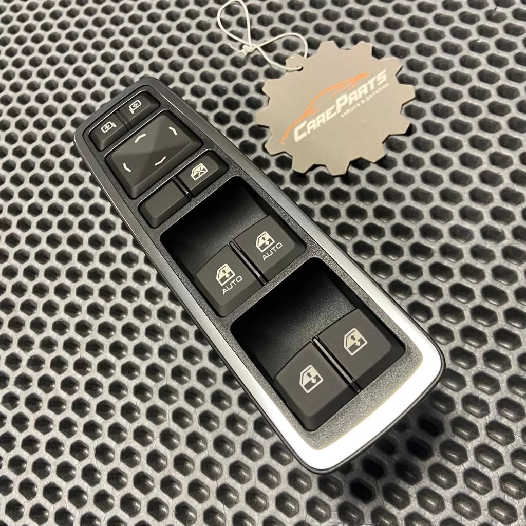

Добрый день, Лада Веста НГ 2023 г. (комплектация "Техно").
Поставил зеркала с электроскладыванием и соответственно поменял блок управления стеклоподъемниками на блок с кнопкой управления зеркалами (как на изображении).
После установки не работают два передних стеклоподъемника. Я так подозреваю т.к. на них написано "Авто", а у меня не было таких надписей, а задние стеклоподъемники работают.
Подскажите пожалуйста, что мне делать? Был у официалов, провозились 4 часа, развели руками и сказали верните все на место.

    По типу контактов блоки одинаковые. По режиму работы — разные. Приводы только с мотором управляются силовым режимом. Приводы со встроенным контроллером — импульсным режимом.
    На драве 2 напишите maxflomaster, он более подробно вам объясним!

    Здравствуйте. Попробуйте завязать через модуль управления стеклоподъёмниками, продается специальный блок на Весту

    На Весте новой электростеклоподъемники с режимом AUTO же.
    Могу предположить, что передние кнопки завязаны через блок комфорта.
    Подключение этих кнопок отличается от вашей версии исполнения автомобилем, поэтому и не работают.
    Схемы нужно искать, которых сейчас днем с огнем не сыщешь )
