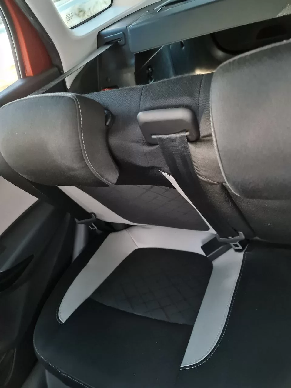

Добрый день!
Автомобиль Vesta SW Cross, 2018 год. Сложил задние сидения, пытаюсь вернуть на место - не получается. При раскладывании должен вытягиваться ремень безопасности центрального пассажира, но он не тянется. Посмотрел на пластиковую заглушку сверху, откуда должен тянуться ремень - там сломаны 2 фиксатора (возможно, от чрезмерного усердия при попытках разложить сидения, но больше никаких проблем не видно. Через обивку до ремня так просто не дотянуться. Кто-то сталкивался? Что может быть?
Спасибо)
https://vk.com/lada.online?w=wall-81037810_78734 https://t.me/ladaonline/10605
  1. Гость Сергей
    7 марта 2024 17:37
    Открути ремень с зади кресла и всё только так....
