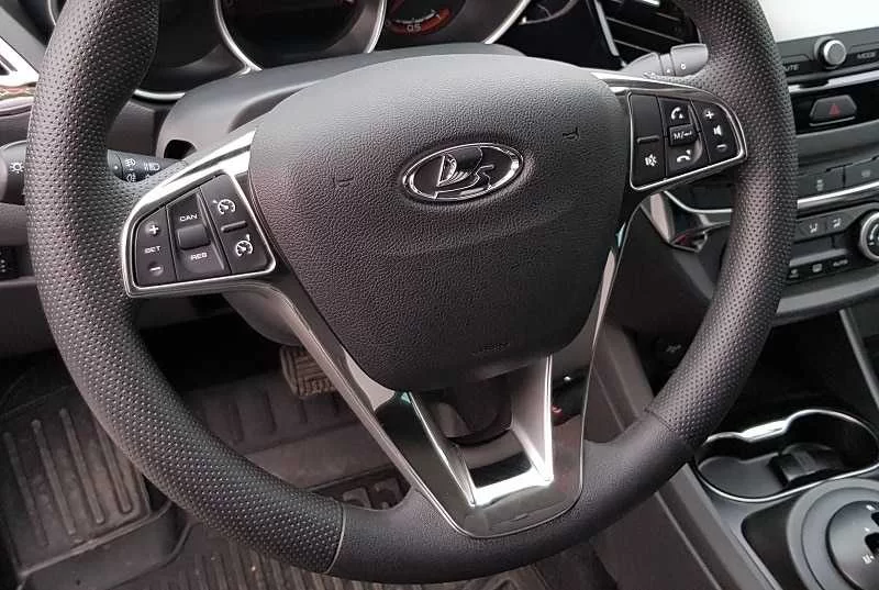

Всем привет, сложный вопрос, в инете не нашел. Имеем Веста НГ 23года пробег 15 000 км.
При повороте руля влево прохожу поворот, руль при этом зафиксирован рукой в повернутом состоянии, при выходе из поворота начинаю возвращать руль в 0 положение и при этом чувствуется закус с небольшим щелчком в салоне.
Могу просто стоять повернуть руль влево, зафиксировать рукой, и при возврате закус с щелчком (проблема только при повороте в лево). Проблема не постоянная, в среднем через 2 закуса 1 раз норм. Характер щелчка и закуса похоже, как где-то смазка засохла. Вопрос к тем может у кого-то была такая проблема.
За дилера не пишите, они ничего не видят, карданчик говорят смотрели всё норм.
Видео https://disk.yandex.com/i/Mp3DYCOZBjdKGw
