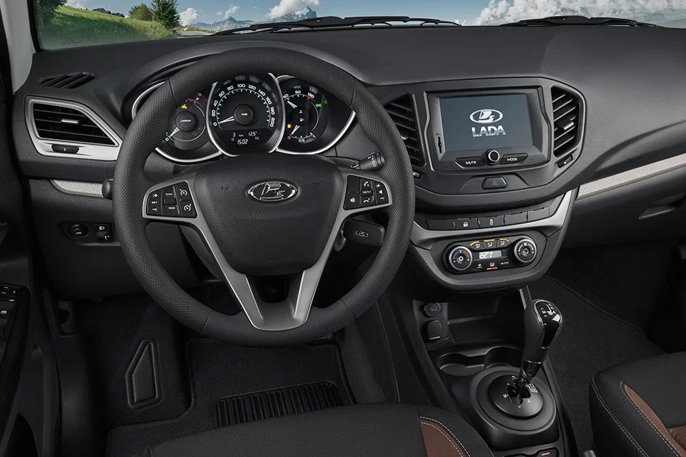

Здравствуйте! Лада Веста.
Подскажите, где удобнее подсоединится к габаритам в районе руля? Какого цвета провода и где? Нужно запитать контурную подсветку. С завода она подключается к прикуривателю (с кнопкой, что удобно), но китайский прикуриватель плохо контачит с Вестой. Скорее всего из-за толстого плюсового контакта. Хочу подключить подсветку к габаритам.

    2. Снимаете накладку( на которой находится корректор фар) откроется доступ к блоку предохранителей, находите нужный предохранитель который отвечает за габариты, покупаете переходник/адаптер предохранителя что бы не резать штатную проводку и подключаете.
  1. Так вон слева от руля есть "блок света" - он же подсвечивается от габаритов. Не?
