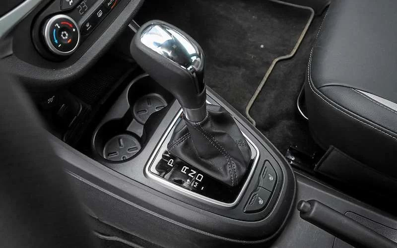

Добрый вечер!
Веста СВ 2019, 113сил, вариатор.
Сегодня парковался у дома, включил заднюю передачу, а машина назад не поехала.
Переключил вперёд — едет. Опять включил заднюю не едет.
Заглушил, завел, включил заднюю не едет.
По ощущениям после включения задней она включается, но как только отпускаешь тормоз, то она стоит на месте.
Волновался в этот момент поэтому не очень запомнил, но по-моему педаль тормоза вела себя не как обычно. была и дубовая и «пустая». может и переволновался)
В итоге машина поехала назад после подпрыгивания на водительском кресле. После этого отпустил тормоз и машина поехала назад.
Уважаемые веставоды, как думаете, что случилось?
