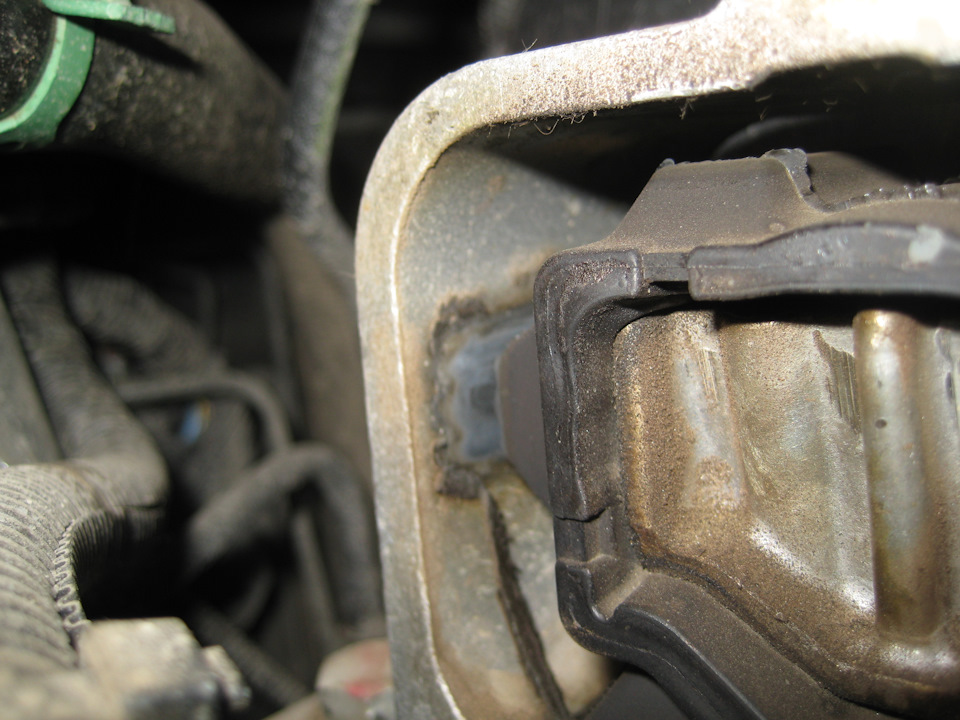

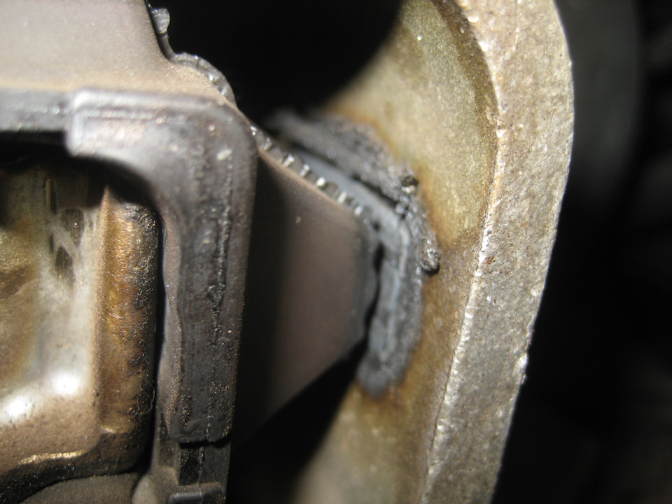

    Стук справа спереди на Лада Веста!
    Что только не было проверено, нигде никаких люфтов в подвеске обнаружить не удалось, даже полностью снимались стойки стабилизатора! Стук не исчезал.
    Один хороший человек посоветовал обратить внимание на правую опору двигателя!
    И вот что я там увидел!
    На ниссан-кашкай клубе прочитал про аналогичные проблемы, и там опору брызгают обычной силиконовой смазкой! Причем тот кто мазал, до того как это придумал, трижды менял опоры по гарантии! Хватало на 7-12 тысяч и стук возвращался! После обработки силиконом звук ушел на 20000 км. и после его возвращение побрызгать силиконом недолго.
    И так! Берем силиконовую смазку ( WD-40 не использовать, хватает на один день ) и просто заливаем места соприкосновения резиновой части опоры с металлической и все! Звук пропал.

    1. Брызгал, по ощущениям звук стал тише, но не пропал. Похоже действительно опора. Меняют по гарантии? Или может проще самому поменять, так как до ОД далеко, 1000 на бензин, подстроиться на работе под них плюс потерянный день??
      ( Пробег 12400, 29 апреля год как машина эксплуатируется.)

      Я когда этот звук услышал, не разбирался от чего он, поехал к официалам рассказал что и как, они мне поменяли подушки стабилизаторов(какие то), звук остался, потом нарвался на статью, залил силиконом и все прошло, я к тому что они, либо не услышали либо не захотели услышать, так что дело хозяйское, попробуй еще силикон добавить если точно не поможет, то уже думать, они могут не услышать, могут отказать..... а может и поменяют
