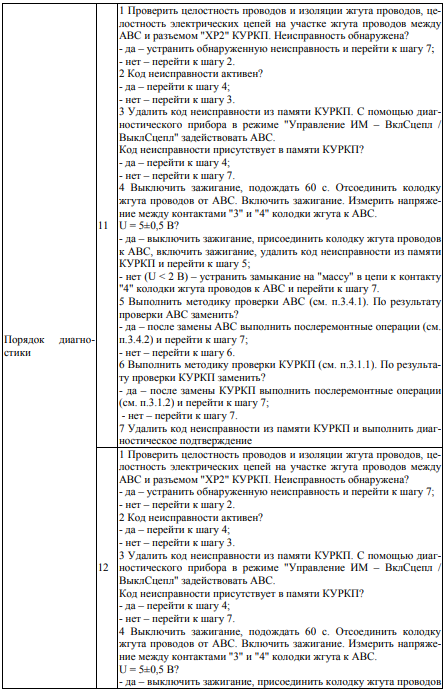

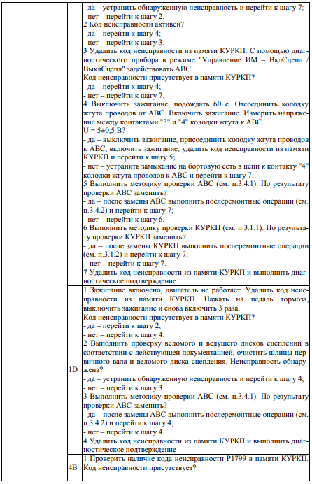

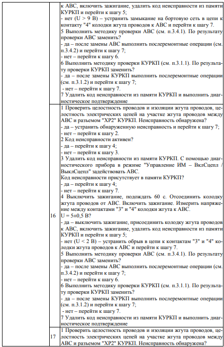

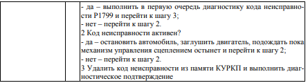

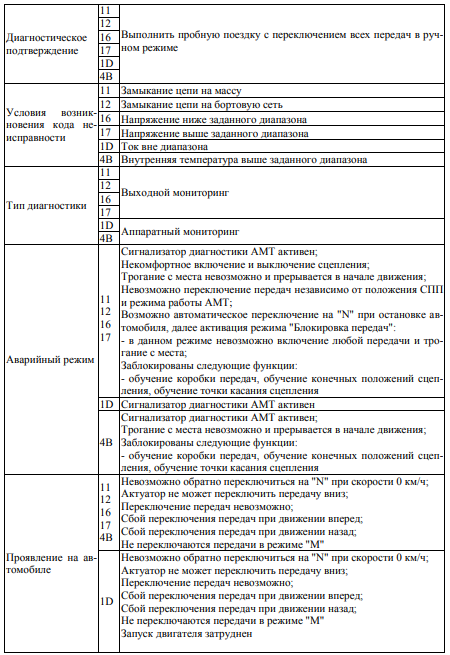

Позавчера, где-то час толкался на Весте 1.6 с АМТ по пробкам. На последнем светофоре, прямо перед домом, на стоячей машине загорелась шестеренка. При этом тронуться с места не мог, как будто на нейтраль скинулась. При переводе рычага на нейтраль, а затем на "А", шестеренка погасла и машина поехала как ни в чем не бывало. Даже глушить не пришлось. Посмотрел ошибки АМТ - высветилась Р0901 (выход за диапазон сигнала в цепи привода муфты сцепления).

  7. P0901 Цепь электропривода сцепления неисправна
  8. временный глюк, если повторится , тогда к дилеру
