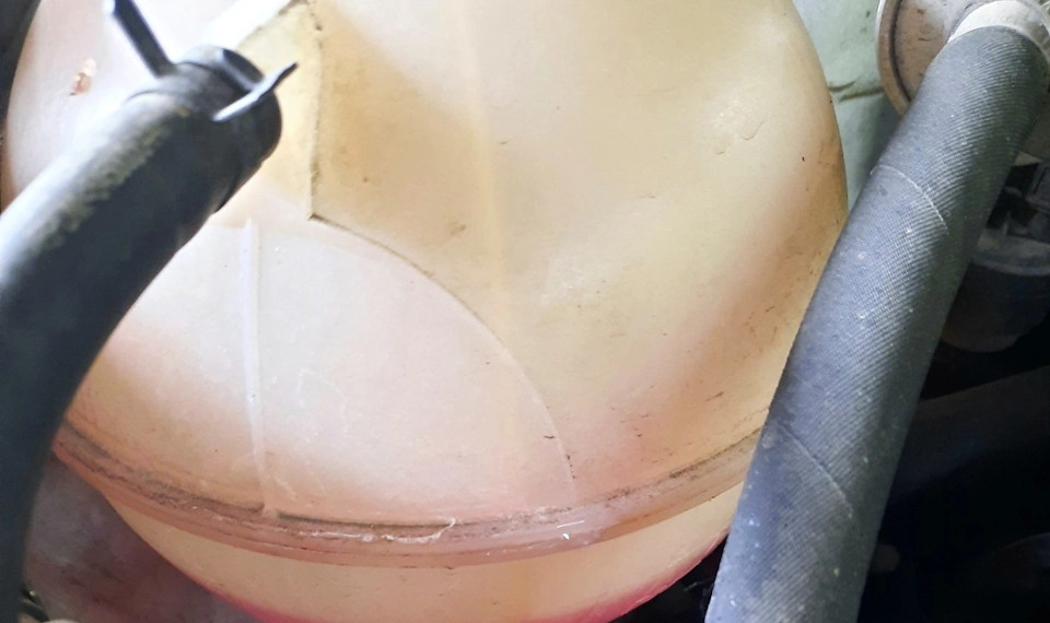

Привет Веставоды! Веста SV 1,8.
У меня второй раз лопнул расширительный бачок. Клапан в крышке работает (тихонько свистит). В чём может быть проблема?
  1. На машине ГБО не установлено случайно?

      А что не так при ГБО?
    2. На некоторых моделях редукторов, может идти утечка газа в систему охлаждения. И как раз в таких случаях, как правило разрывает расширительный бачок.

      Так это если клапан в крышке неисправен! А с таким и без ГБО может лопнуть.
  2. 8 лет машине, всё в порядке.
    Если трещина от патрубка со шлангом идёт, есть подозрение, что оный вниз сильно гнётся крутящим моментом. Может, рукав верхний закрепить как-то недалеко от хомута?
