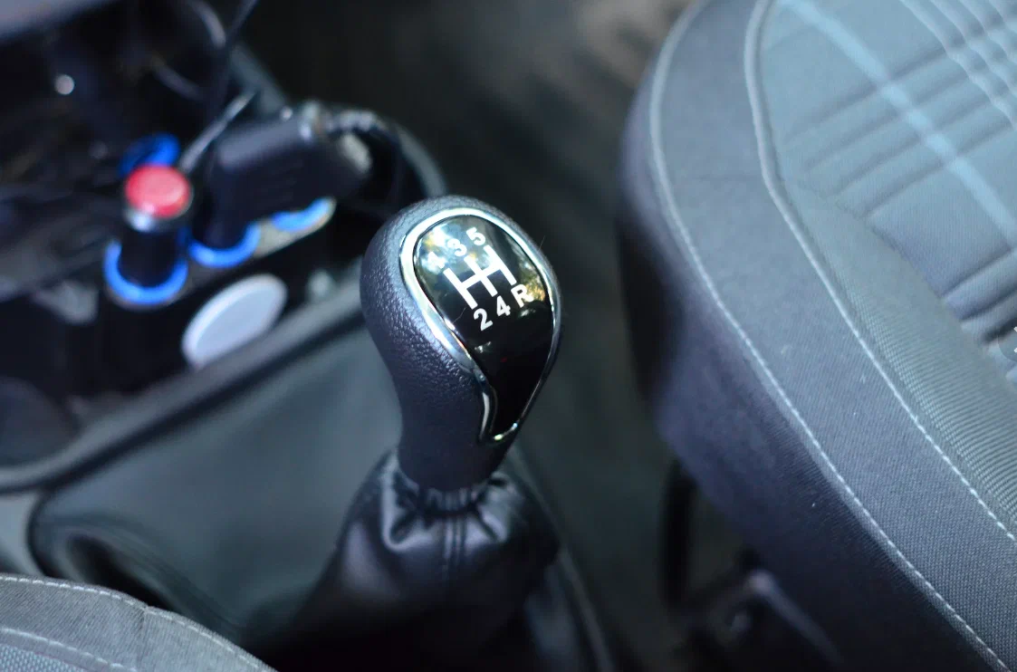

Веста 2016 года, коробка рено механика.
Неприятное жужжание именно при нагрузке на коробку, отпускаешь педаль газа звук пропадает. На трассе доставляет сильный дискомфорт. Года 3-4 назад заливал масло бардайл. На видео есть момент, когда играю с нагрузкой и звук появляется и пропадает.
https://vkvideo.ru/video-181591032_456245829?sh=4
  1. залей другое масло, если звук исчезнет причина в масле,если не исчезнет то сложно сказать что может жужжать, по видео трудно диагноз сделать, у меняя жужжание появилось как будто тросик спидометра в рубашке трёт, но у нас же его нет, вот и думаю что механизм переключения на коробке слишком чистый и смазанный и даёт такой звукот мелкой вибрации, проверить ни как хоть обслушайся
  2. Заливают всякую бурду потом маются.
    Износ синхронизаторов из-за масла и попадание частиц в подшипники и вывод из строя подшипников.
