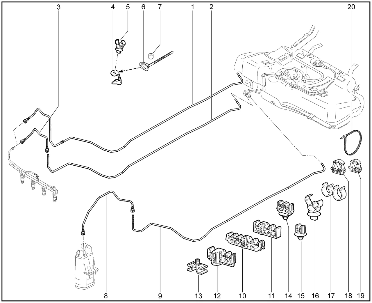

Здравствуйте! Скажите пожалуйста, можно ли топливную магистраль для новой Весты с двигателем EVO поставить на старую весту с роботом (SW Cross 1.8 AMT 2019)? В смысле полностью всю — трубки 8450120771, 8450034762, 8450006358 вместо 8450032229, 21179-1104013-10? В том числе, можно ли данную трубку 8450120771 поставить на старую рампу для 21179?

    Так. Всем доброго времени суток -- два дня не прошли даром -- вот в этой статье есть список каталожных номеров всех необходимых к покупке комплектующих для замены топливной магистрали старого образца в автомобиле Vesta с двигателем 1.8 на топливную магистраль для Vesta NG 1.8 Evo. https://www.drive2.ru/l/723278541034096554/?ysclid=mpnhngptmi159984036 Надеюсь информация поможет всем, столкнувшимся с моей проблемой сэкономить время :). Всем спасибо за комментарии и информацию!

    2. Установить трубки можно. Надо ещё узнать/уточнить какого диаметра идёт трубка под днищем на вестах нг. Мне кажется визуально они как будто больше и цвет у них белый, вместо старого зелёного

      Вы открывали статью на drive2 по ссылке? Там же видно, что человек как раз магистраль как у меня в машине поменял полностью на новую (обратите внимание на фото замены рампы). Ну то есть это алгоритм -- достаточно с ним списаться и просто узнать каталожные номера купленных деталей (что я и сделал). Лада.Онлайн, еще раз огромное спасибо!
    4. Вы либо не читали, либо между строк это делали. Я пишу что у Весты нг, у которой стоят Топливные трубки Нового Образца, под днищем, топливная трубка идёт другого образца, (как минимум цвет отличается, а может и диаметр самой трубки) и артикул у них СВОЙ. То что человек на драйве поставил, это трубки от Весты дорест с мотором 1.6/1.8 не факт что является правильным вариантом установки
