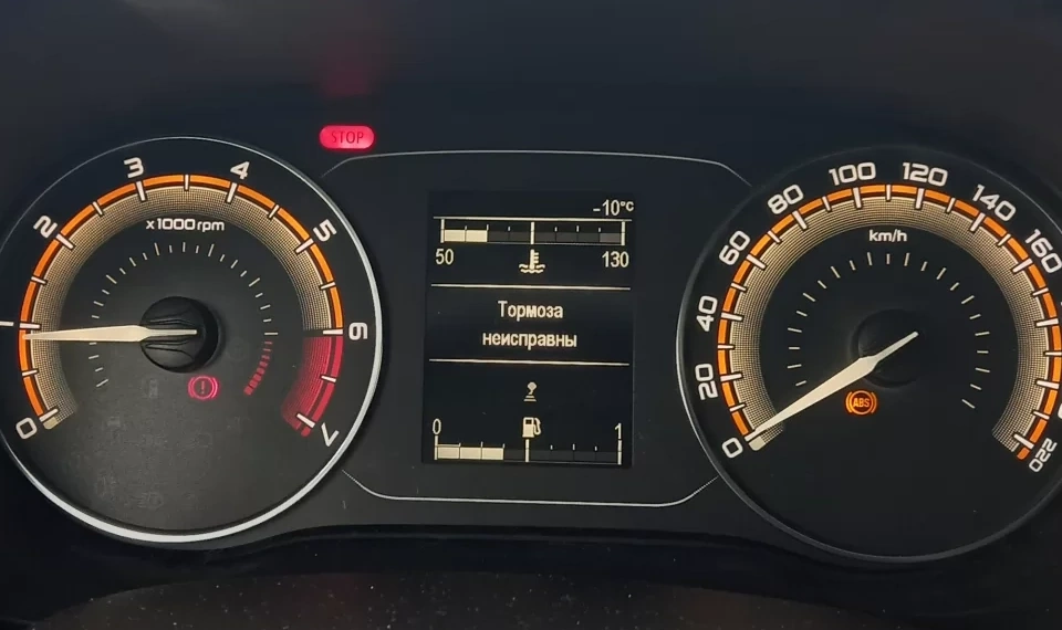

Немного не дотянув до года эксплуатации, на пробеге в 5800 км, Веста внезапно выдала сообщения на экране бортового компьютера про неисправность ABS, систему стабилизации и неисправность тормозов.
Своим ELM327 сканером я никаких ошибок не вижу. Отвез дилеру на диагностику и ТО, так как срок уже подходил. Там они считали ошибку С1067-38 неисправность датчика скорости вращения правого колеса, а дальше сказали нужна доп диагностика для определения неисправности и гарантийности случая. Я отказался (но это уже другая история). По работе машины изменений не почувствовал.
Может кто сталкивался с таким, что можете посоветовать?
  1. Меняйте датчик. Эксплуатация опасна, в непредсказуемые моменты авто отказывется тормозить. Есть сообщения, что может непредсказуемо тормознуть одно колесо в повороте. Доказать вину производителя после аварии не сможете.
  2. Может кольцо АБС треснуло? У меня была схожая проблема, но там еще пьянная дорога горела.
    1. А на поведении машины как-то отражалось? Пьяная дорога тоже горит, тут просто не мое фото выложено. Меняли сами в итоге или по гарантии?
