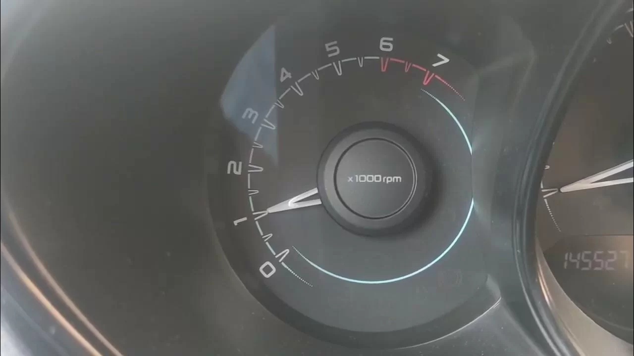

  2. Пробег - как на фото, 145к?
    У меня точно такое же началось в районе сотки. 1.8, механика.
    Сначала приговорили датчик кислорода. Пока его выковыривал, глянул на катализатор, тот уже волнами шёл. После замены того и другого - всё норм.
    1. Фото не моё, у меня пробег сейчас 115тыс. Если два года назад началось, то примерно на 85тыс. Интересно каким образом катализатор влияет.
    2. У меня влиял именно умирающий датчик кислорода. Каталик - следствие.
