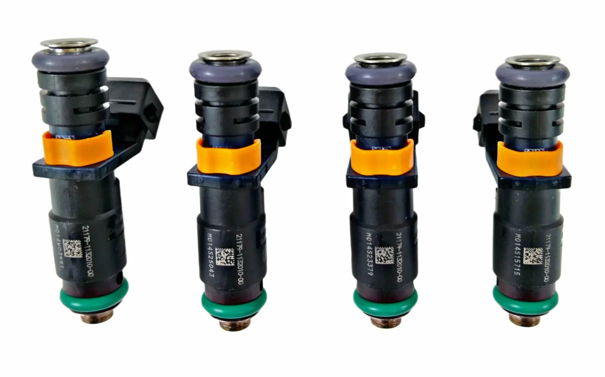

Приветствую. На Лада Веста появилась проблема. После долгого простоя или при запуске отключалась 3 форсунка. Оставил машину у дилера. Дилер звонит и говорит, что форсунка засорилась и есть два варианта:
  1. чистим форсунку, но не факт, что поможет
  2. новую форсунку за ваш счёт.
Я нутром чую, что меня обманывает, но как это доказать и донести до АВТОВАЗа, чтоб дилера наказали? Получается так каждую форсунку можно браковать и не по гарантии ставить новую?

    Веста св кросс 1.6 2024 года. В первый же зимний год отключался в мороз(-21 и ниже) 3й цилиндр , машина прогревалась на 3х и после перезапуска двигателя уже работал нормально на 4х цилиндрах. Ездил к дилеру показывал доказывал что форсунка неисправна всю зиму. Разводили руками, что мол брак не могут показать заводу. На вторую зиму я снова пришёл с этой же проблемой к ним. Встретил нормального мастера приёмщика, который объяснил, что тут надо либо мыть за мой счет у них форсунки ( 15к рублей) и если промывка поможет, то я оплачиваю. Если на стенде будет видно как форсунка льёт, то по гарантии меняют всю топливную рампу. Я согласился мыть и смотреть что будет. Итог: брак форсунок подтвердился, завод согласовал замену топливной рампы. После замены рампы зимой в мороз проблем не возникало больше.
