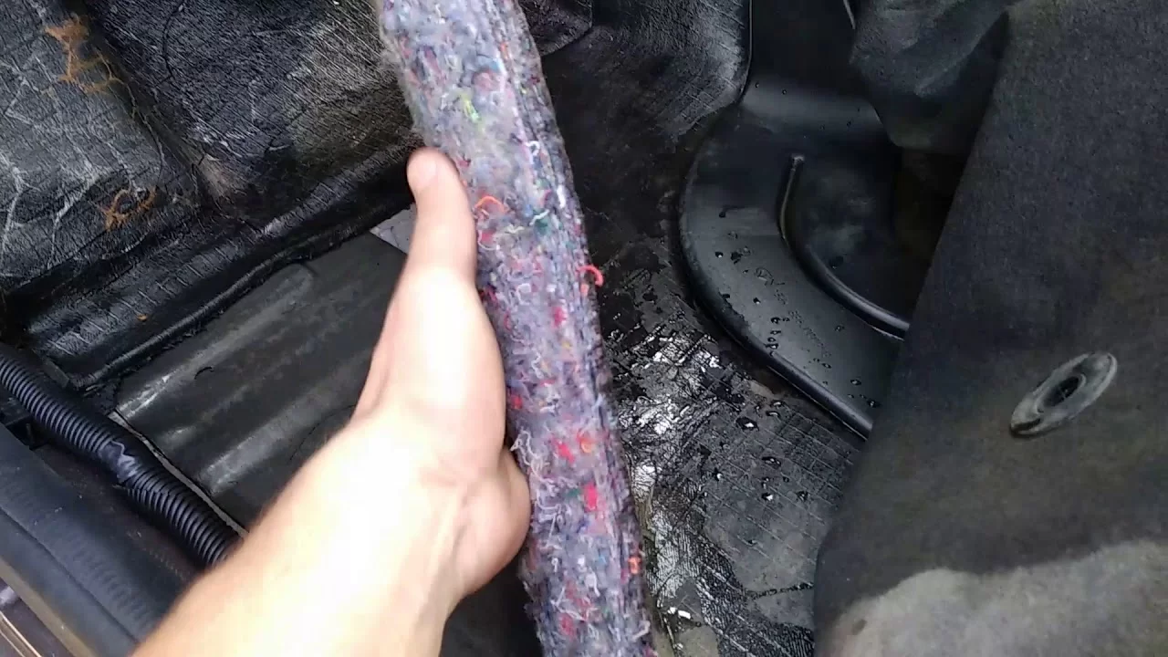

Здравствуйте. Лада Веста СВ КРОСС НГ, 2024 г. в., 1,6 механика. После дождя под ковриком водителя обнаружил «хлюпанье». Дилер проверил всё что можно, и проливал — причина не найдена.  Через месяц после дождя — всё повторилось. Высушил. Что ле делать? Подскажите, пожалуйста советом. Спасибо.
